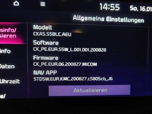

hmm.. mir ist aufgefallen, dass ich aktuell nur TMC habe, früher TMCPro . Ich habe keine Möglichkeit zur Einstellung von TMC gefunden. Hat jemand da eine Idee ?

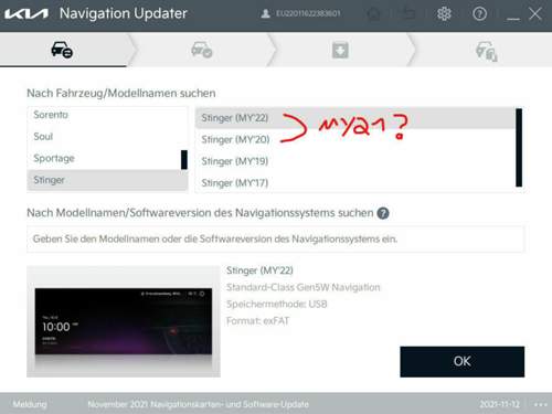

Bevor ich ein neuen Thread aufmache, dachte ich versuche ich mal hier meine Frage zu stellen.

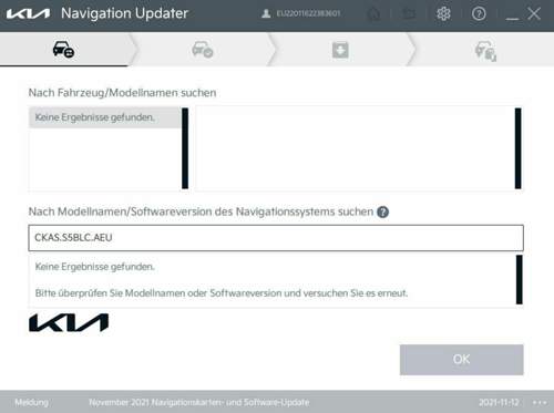

Seit Sommer fahre ich meinen Stinger (MY21?) mit EZ 01.2021. Nun würde ich gerne ein Navi/Firmwareupdate über den offiziellen KIA Navigation Updater machen. Leider erscheint das Auto nicht in der Auswahlliste. Es gibt den Stinger MY20 und den MY22. Wobei das aktuelle Modell aus 2021 das MY21 sein müsste, oder?
Auch nach der Eingabe des Modellnamens aus dem Infotainment-System wird mir kein Fahrzeug zur Auswahl angezeigt.
Kennt sich hier jemand etwas besser mit aus und weiß, wie ich die richtigen Updates für das Fahrzeug finde?
Infotainment
Ist egal, beides ist Gen5W. Ich hab MY22 genommen, hat ohne Probleme funktioniert.
Wie lange hat das Update gedauert, bis es im System installiert war?
Ich nehm immer das schnelle, das dauert ungefähr 35 Minuten.
