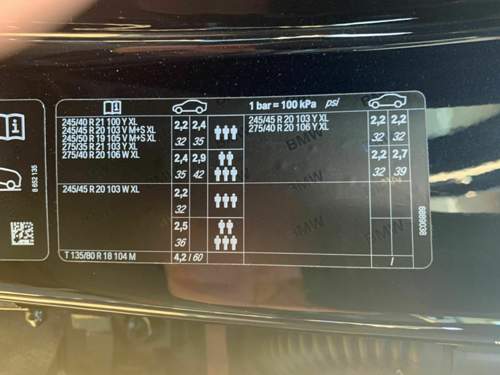

Nachtrag zu den Reifendrücken im Fahrbetrieb steigt der Reifendruck vorne um 0,2 Bar auf 2,4 Bar und hinten um 0,1 Bar auf 2,8 Bar , ich habe mich an den Angaben von der Türplakette gehalten (siehe Foto).
In Bezug auf das Fahrverhalten auf die Frage von $id : Ist es bei den derzeitigen Temperaturen perfekt , auch auf einer langgezogenen Autobahnkurve (3 spurig und kein Verkehr!) mit Tacho 262 km/h keinerlei unruhiges Fahrverhalten .
Ich möchte aber noch keine klare Empfehlung aussprechen , da mir die Erfahrungen bei hohen Außentemperaturen und Regenfahrten noch fehlen .
Bei den Abrollgeräuschen ist mir kein Unterschied aufgefallen und beim Komfort habe ich mir einen spürbareren Unterschied erhofft ( bei einem Mini Clubman hatte ich diesen Effekt beim Umstieg von Runflat auf normale Reifen gab es einen deutlichen Komfortgewinn) ,ist aber auch OK darum ging es beim Reifenwechsel ja auch nicht.
Ich werde meine weitere Erfahrungen kundtun.
