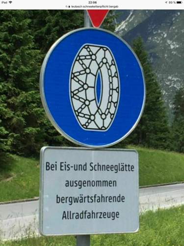

In der Leutasch (AT) ...

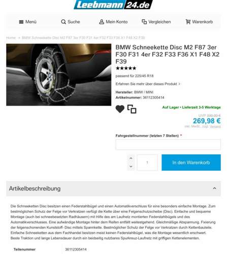

Müsste man sich Mal die ABE der Kette ansehen.... Die Größen bei Schneeketten sind ja meist bis max angeben...
Vom Bild her wirds hinten im Rad trotzdem eng, daher eher nein.
Habe es im Manual vom neuen X1 gelesen.
Schneeketten sind nur bei 205/60 R17 zulässig. Da ich nun die Standard 225 drauf habe, geht es nur ohne Ketten.
Somit ist für mich alles klar.
Danke für die Infos.
