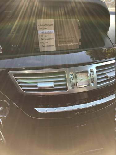

1. Die Standheizung lässt sich nicht aktivieren. Sobald ich eine Zeit einstelle und diese bestätige, springt die Uhrzeit wieder auf 0 Uhr und auf "keine Vorwahl" - woran kann das liegen?
2. Der Abschleppschutz lässt sich auch nicht aktivieren. Sobald man diesen aktiviert, springt er wieder auf deaktiviert. Wo liegt der Fehler?

1. mit der Diagnose prüfen Ob die Heizung anspringt - was sagt die Uhrzeit im Auto? Ggf GPS Fix nötig - prüfe mal die Zeitzone des Comand
2. vielleicht wurde hier was auscodiert

1. Die Uhr zeigt die richtige Zeit an und im Comand steht auch die richtige Zeitzone inkl. Datum.

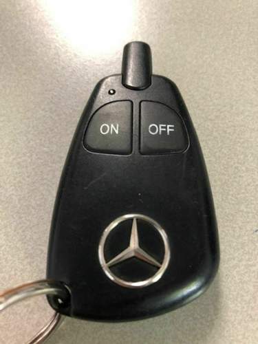

Zur Standheizung gehört eigentlich auch serienmässig eine Fernbedienung. Wenn das Auto nicht gerade im Nachbarort steht, reicht diese im Umkreis von 500 Metern immer aus. Wenn keine großen Gebäude im Weg stehen auch weiter.

zu 1 entweder der tank ist auf Reserve oder die SH ist verriegelnd, lässt sich mit SD herausfinden.
zu 2 prüfe deine Batterie könnte unter Spannung sein, passt auch zu 1

Die Fernbedienung für die Standheizung habe ich auch. Muss ich aber erstmal testen.

Wenn ich diese per Fernbedienung starte, wie merke ich ob sie läuft? Klar muss es warm werden, aber macht sie ein Geräusch, wenn man neben dem Auto steht? Oder leuchtet irgendwo was?

Schalte sie im Auto an, wen der Schalter Blau wird kühlt sie und bei rot Heitz sie
Sh
Die Fernbedienung zeigt auch die Laufzeit an. Aber mit zu umständlich: ich habe auf ThermoCall aufgerüstet und start die Heizung per SMS
Bei mir steht nur "on" und "off" auf der Fernbedienung für die Standheizung. Da ist kein Display für die Laufzeit.
