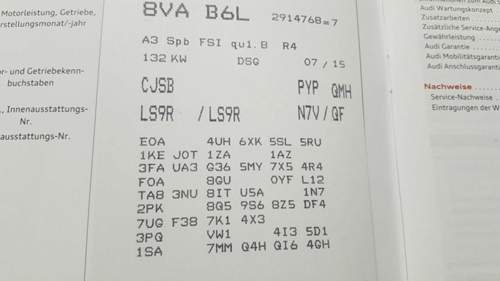

@dlorek schrieb am 21. Oktober 2017 um 20:32:35 Uhr:
So sieht's beim DQ250 aus...
Sicher? Ist doch der 180 PS.
Sehe gerade A3 Audi, nehme die Frage zurück. Den kenne ich nicht.
Ist kein Tiguan... nur zum Vergleich. Lies mal genau 😉
Habe es gepostet damit man den Code hat
