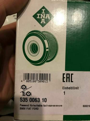

Den habe ich hier noch rumfliegen.... ist über. Wenn der gebaucht wird bitte PN. Gruß
Der passt leider nicht bei meiner LiMa, weil es die LiMa nur als Ganzes gibt.
