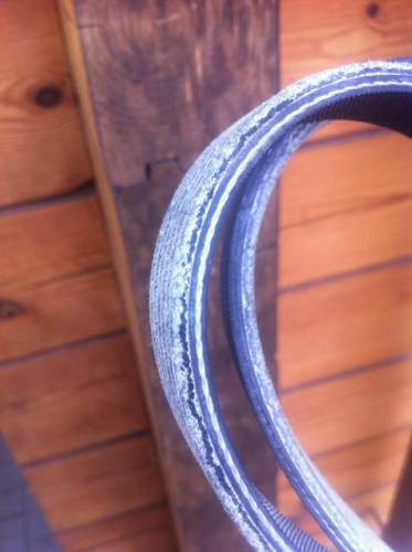

Hallo Leutz,
Ich hab vor geraumer zeit meine Riemen mit Spannrollen und Umlenkrolle erneuert. Von Anbeginn hat der Hauptriemen (Servo, Lima wapu...) beim starten kurz gequietscht. Verbaut hab ich einen Conti 6PK 2080. mache ich den alten Riemen drauf ist das weg. Ich hab den Riemen heute nochmal in anderer laufrichting aufgezogen, keine Änderung. Eine laufrichting steht eh nicht drauf. Es geht mir tierisch auf den Sack. Hat das schonmal einer gehabt, oder bin wieder mal ich der Pechvogel, der einen Riemen aus der kaffeepause bei Conti gezogen hat...?? Der alte Riemen ist rissig und kommt somit nicht wieder in den dauereinsatz, aber da kauft man schon markenprodukte und is noch käse, grrrr. Gibts eine Marke die evtl besser ist?
Danke und Gruß Rene
38 Antworten

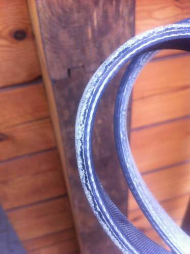

Hab auch festgestellt, dass der BMW Riemen an der Seite mit den Rillen rauher ist. Also wie eine gegrippte oberfläche hat. Der Conti Riemen ist glatt.
So. Abschlussbericht. Der neue BMW Riemen ist drauf und es quietscht nichtmehr. Welch Freude!!! Und der Hersteller des Riemens ist.......... Conti! Hurra. Für nur 63€ gibts einen quietschfreien Riemen. Mir ist aufgefallen dass der auf jeden Fall dicker ist als der quietschende. Und der hat noch eine Art anti rutsch Beschichtung.
Das 1. Bild ist vom quietsch Riemen.
