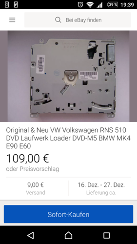

Brauch ich also erst mal ein M5 Laufwerk wenn ich das richtig verstehe? Ist das im Anhang das richtige?
Dann fällt mir noch was ein, ich dachte mit dem RNS 810 wäre automatisch auch DVB-T plus im Fahrzeug. Das ist wohl nicht der Fall?
Nein, TV Empfang ist eine Sonderausstattung.
Das abgebildete Laufwerk ist für RNS 510. Dürfte nicht funzen.
