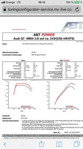

Hab letztes Jahr den Touareg im Mai/Juni gehabt bei Markteinführung 286ps , der hat das schon gehabt, und hat es heute auch noch ...... kann man leider nicht so kaufen tut mir leid . Wer wirklich voll entspannt unterwegs ist und auch in der Stadt wirklich ganz lässig, wirklich lässig anfährt , merkt dieses Problem nicht , deswegen kommen immer wieder Kommentare wie : meiner hat das nicht 😉 es hat JEDER !

Die Beine kommen leider auch erst später in Wallung und das kräftiger , wenn die Masse kn Bewegung ist . WENN musst du zum Tuner und das Kennfeld selber anpassen lassen , Drehmoment Leistungsverschiebung , Gefahr aber : Auffälligkeit beim TÜV und bei einem Update seitens Audi ist das dann auch wieder weg . Deutschland rettet die Erde mit Abgaspolitik WIR SCHAFFEN DAS 😁
Anbei hier ein Bild , die Pferdchen udn der Drehmoment gehen erst los ab ca. 2250 Rpm , bis vor 1-2 Jahren lag das ganze schon bei ca. 1400rpm an. Kommt auf das Modell drauf an . Heist die Drehzahl muss erstmal wesentlich weiter aufsteigen , damit ordentlich Leistung zur Verfügung steht .
