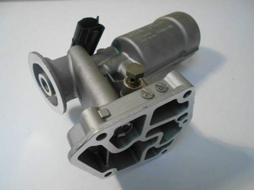

Jetzt wo du es sagst a3Autofahrer, fällt mir ein das am Ölfiltergehäuse so eine Schraube ist, eine mit querloch , mit dieser Schraube wird die Ölleitung, die hinten um den Motor verläuft fest geschraubt, konnte sein das ich diese Schraube in falscher Position angezogen hab, dann würde es den Ölfluss verhindern.
Aber in welche Richtung fliest das Öl, wird es von unten nach oben gedrückt, oder kommt es durch das Ölfiltergehäuse über die Ölleitung zum Turbo ???
Wenn es von unten käme wüsste ich was los ist, dann staut es sich an dieser Schraube.
Hab hie mal ein Bild dazu,
S-l1600xx
die schraube geht nicht verkehrt, die wird in ner ringöse eingesetzt
Ok dann liegts daran schon mal nicht, danke!
Diese Bauart der Schraube meinte ich. Aber direkt am Turbo. Wahrscheinlich irre ich mich damit.
Aber trotzdem würde ich die Ölrücklaufleitung vom Turbo prüfen. Wenn die einen Knick hat oder verstopft ist, führt das dann zu ähnlichen Symptomen.
