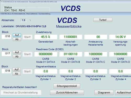

Themenstarteram 23. Juli 2018 um 19:26
Ja , da gebe ich euch völlig Recht, hab auch schon mit dem Gedanken gespielt, das die Software nicht so läuft wie sie soll, doch nach der Rausprogramierung lief alles tadellos, bis es dann vor ca. 4 Monaten anfing immer mehr zu qualmen.
Hab es zunächst auf die PDE`s geschoben. Die Messwerte zeigten ja das die alle nicht so richtig funktionierten, vor allem Zylinder 3, nachdem ich alle vier vom Bosch Dienst hab überholen lassen, liegen alle bei optimal Werten ( 0 ) im VCDS,
Doch Testfahrt ergab trotzdem starkes qualmen.

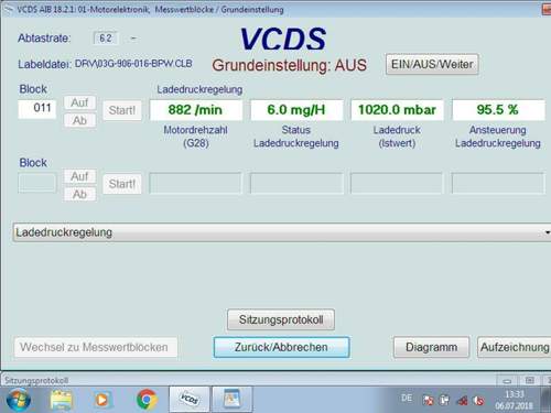

Wie hoch ist denn der Druck im Standgas? Was genau bedeutet 5° verdreht verbaut?

Ladedruck-6-7-18
Messwertmloecke
Verstehe ich das richtig, dass die Geometrie des Flansches vom Lader abweicht, von der des vorherigen Laders?
Dass der Ladedruckschlauch nun stramm auf dem Laderflansch sitzt, kann ich glaube ich nachvollziehen.
Aber es ist jetzt nicht so, dass der Schlauch auch den Lader verspannt, oder?
Um die Messwerte des Ladedrucks anzuzeigen, gehe bitte in das MSG --> Messwertblöcke. Auf dem Screenshot bist Du offenbar in der Grundeinstellung. Ich weiß nicht, ob dort die VTG-Ansteuerung schon vorbeeinflusst ist.

Aktuelle Werte schau ich morgen nach.
