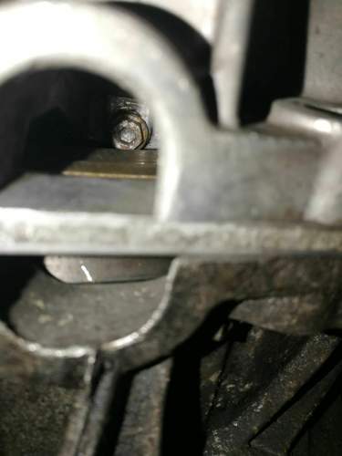

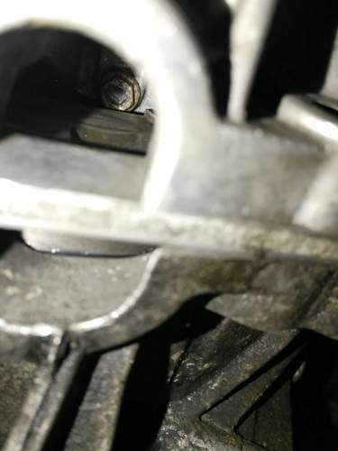

Hallo, habe neue Ölpumpe mit Sechskant Welle, möchte diese tauschen, aber bekomme die zwei Schrauben getriebeseitig, die durch die zwei Löcher zugänglich sind nicht raus, weil die Imbuslöcher der Schrauben rund und verschlissen sind, hat jemand einen Vorschlag oder Idee wie ich die raus bekomme ohne das Getriebe und Massenschwungrad abzubauen ??

Themenstarteram 12. August 2018 um 23:33
Habe eine Aussparung gefunden, nur bringt die mir nichts, habe Bilder davon gemacht, ZMS ist von LUK.
Muss leider das Getriebe ausbauen, Kupplung raus, ZMS ab, erst dann bekomme ich die zwei Schrauben los, und dann auch die Ölwanne :rolleyes:

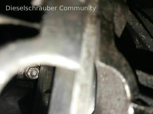

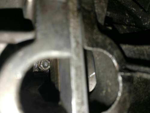

Mehr Aussparung gibt es hier nicht, auf den vorherigen Bilder ist das ZMS durchgehend, und hier sieht man eine minimale Aussparung die aber nicht durchgehend ist, verstehe auch nicht was das soll,
Hab die ZMS von Sachs mal verglichen, die haben alle durchgehende Aussparungen, also das nächste mal kommt Sachs rein.

Die Schrauben (Muttern) haben doch auch einen Außensechskant. Kommst du mit einer Nuss und einer beweglichen Welle nicht dran?
oder einen torx einsatz ordentich reinschlagen
Themenstarteram 13. August 2018 um 12:18
Torx wäre möglich, aber dann würde die Schraube beim herausdrehen bis zum ZMS gehen und weiter nicht, ca. 3mm,
oder verläuft die Bohrung vielleicht schräg, dann wäre es möglich.
Ok, bevor ich alles abbau, versuche ich einen Torx rein zu prügeln.
Die geht mim inbus raus also auch mit nem torx
Ich habe sie immer nur mit Kugelimbus und Glück herausbekommen, weil wenn die Kugel abbricht, war es das. Die Schrauben halten aber nur die Ölwanne am Getriebe, die brauchst du eigentlich nicht ausbauen oder? Oder willst du die Ölwanne ausbauen?
Ok, habe deinen Beitrag noch einmal gelesen. Die Bekommst nur mit einer langen 1/8“ (die kleine) Verlängerung und nem Torx ab. Die sollten aber nicht so fest sein
Edit: kann man das ZMS nicht etwas drehen, falls es da Aussparungen gibt?
