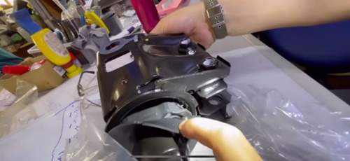

Gibt es denn jetzt eine offizielle Lösung für das knarzen der Querlenker? Außer das Fetten…. Das bringt ja nur für 3 Monate eine Lösung.

Hallo mrschlaufuchs,
habe meinen Roten heute wieder von der Werkstatt geholt.
Da ging es im Gespräch auch um die Querlenker.
Offiziell ist wohl noch kein Austausch geplant oder neue Querlenker in Deutschland angekommen.
Es kursiert wohl ein Video wo auch ein angeblich neuer Querlenker mit samt der Teilenummer zu sehen ist.
Mein Werkstattmeister hat über die Teilenummer in seinem PC nachgeschaut und bekam dann genau den
Querlenker auf den Schirm, den wir mit Autos von 2022 eingebaut haben.
Es ist wohl etwas am Laufen aber so schnell wie bei der Lenkung wird es wohl nicht gehen.
VG Uwe
@mrschlaufuchs schrieb am 19. October 2023 um 11:54:02 Uhr:
Aber ist es denn nicht so, das bei den neueren Modellen (Baujahr 23), die verbesserten Querlenker verbaut sind? Muss es dann nicht die Teile schon geben? Oder haben die aktuellen Modelle die gerade gebaut werden da keine Veränderungen?
Die querlenker von 22 haben keine dichtringe. Schau meine Bilder weiter oben an.
Alte
Neue
