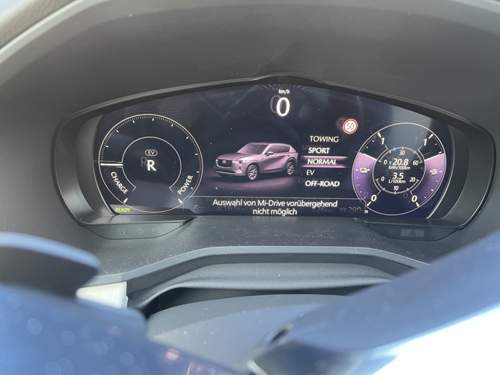

Bist Du im Normal oder Sport Modus gefahren?

Was soll der Unterschied (beim Verbrauch) sein, wenn man den Akku einfach leer fährt? Also abgesehen davon am Ende auf der Landstraße / Stadt noch den Akku nutzen zu können?
