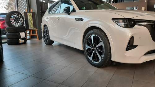

Hat jemand schon Spurplatten verbaut?
Wenn ja, welcher Hersteller und was für breite.
H&R hat nur die Freigabe max. pro Achse 30 mm (15 mm Rad) bekommen.
Ja ich habe auch von H&R die 15mm Spurverbreiterrungen pro Rad und die Federn zur Tieferlegung
wo kann man die denn kaufen?
Auf der H&R Seite gibt es nur Tieferlegungsfedern für den CX-60.
Danke.
Ich habe meine H&R 15mm von ATH. In der Bucht bekommst du aber auch von Eibach. 😛
Also dann diese hier?
https://www.ath-hinsberger.de/Mazda-CX-60-Spurverbreiterung.html
Und die dann einfach montieren und mit dem Teilegutachten beim TÜV vorbeifahren?
@Domi_83 schrieb am 1. März 2023 um 17:51:46 Uhr:
@Uwe-57 schrieb am 1. März 2023 um 14:53:54 Uhr:
Ja genau die habe ich auch und mit den 15mm Platten gibt es überhaupt keine Probleme mit der Eintragung. Wie schon gesagt mit der Standardfelge also 7,5J und ET45
