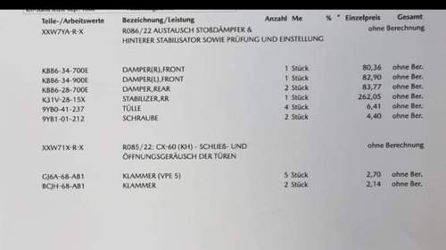

Heute habe ich das neue Fahrwerk setup erhalten. Das Auto fährt wirklich merklich besser als vorher. Es ist immer noch straff, aber nicht mehr so nervös und spröde. Auch das sich-aufschwingen ist jetzt reduziert. Insgesamt finde ich, dass sich die Federung dem Mazda CX-5 ziemlich ähnlich anfühlt – was ich für eine gute Sache halte.
Ich bin beeindruckt, dass Mazda auf die Kritik reagiert und seinen Kunden diese Lösung angeboten hat!
Freut mich, dass du zufrieden bist. Werden nur die Dämpfer komplett getauscht oder werden da auch noch andere Komponenten ersetzt? Irgendwo stand hier im Thread glaube ich, daß da mehr getauscht wird....
Dämpfer und Stabi hinten.
Teileliste

@Integrate99 :
Ja, alle vier Dämpfer und ein neuer Stabilisator.
Im übrigen klingen jetzt auch die Türen satter. Insbesonder hinten hört man einen großen Unterschied.
Toll dass Mazda das auch gemacht hat!
Ich bin jetzt recht optimistich, dass die auch noch die diversen Software und Sensorprobleme in den Griff bekommen.
Auf jeden Fall bin ich jetzt schon deutlich glücklicher mit dem Auto als vorher.
