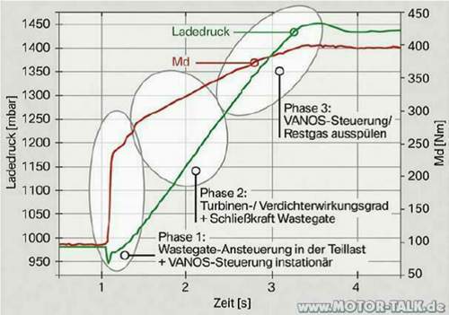

@Toolmaker1 schrieb am 2. Oktober 2019 um 15:26:24 Uhr:
Die Realität sieht nun mal anders aus.
Die Realität sieht so aus, das ein Turbo Abgas braucht um auf Drehzahl zu kommen. Ohne Abgas, dreht sich die Turbine nicht. Mit ein bisschen Abgas bei Konstantfahrt, dreht sich die Turbine langsam. Wenn du Vollgas gibst, muss die Turbine also erstmal beschleunigt werden. Das dauert!

Turbolag
