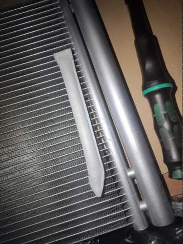

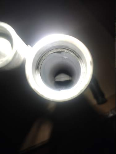

Nun habe ich einen neuen von Mahle (MAHLE ORIGINAL AC 344 000S) bestellt und hab ihn bereits hier liegen und wollte mich morgen an den Tausch ran machen. Interessehalber hab ich mal die Öffnung für den Trockner aufgemacht, um mal rein zu schmulen und dort ist lediglich nur so eine Art "Kissen" drin, so wie ein Luftentfeuchter-Kissen.
Da kam mir die Frage auf, soll das schon der ganze Trockner sein? Weil Google spuckt mir solche Patronen aus. Dieses Trocknungs-Kissen sitzt auch relativ weit unten und scheint fest geklebt zu sein und mach den Eindruck als müsste es so. In der Artikelbeschreibung stand "mit Trockner".

Bild 1 ist das rein schauen und meine Frage die daraus resultierte.
Bild 2 hab ich das Ding raus geschüttelt bekommen.
Schau mal die Bilder an, die sprechen mehr, als ich hier zu erklären versuche:
Trockner1
Trockner2

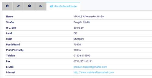

Hab mit der technischen Hotline von Mahle telefoniert und dort wusste niemand mit meiner Frage etwas anzufangen.
Ich sollte eine Mail mit entsprechenden Bildern anfertigen, da damit anhand der Bilder nochmals konkret beim Produktmanagement nachgefragt werden sollte.
Die Mail vom Mahle Support:
Ich habe eben die Info aus dem Produktmanagement bekommen, dass das weiße Stoffsäckchen auf den Fotos ist der Trockner-Einsatz ist (genannt: desiccant bag).
Die in der Zubehörliste angegebene Nummer AD 219 001S war leider falsch.
Wir haben die falsche Info jetzt gelöscht, so dass sie nach dem nächsten TECDOC-Update dort dann auch gelöscht sein sollte.
