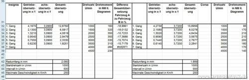

Um mal zu vergleichen, ein alter 160 PS Ecoflex hatte eine Achsübersetzung von 3,09 und im 6. Gang 0,623. Macht zusammen also eine Übersetzung von 1,92507, je niedriger umso länger die Übersetzung. Ein A13DTR aus dem Corsa hat eine Achsübersetzung von 3,72, im 6. Gang 0,614, also eine Gesamtübersetzung von 2,28408. Also eine um knapp 20% kürzere Gesamtübersetzung im 6. Gang.

Du weißt aber hoffentlich schon, dass Du den Radumfang bei diesem "Vergleich" mal eben komplett unterschlagen hast, oder? Der zählt auch zu der Übersetzung. Abgesehen davon geht es ja nicht darum, welches Fahrzeug absolut gesehen länger übersetzt ist, sondern welches in Relation zu seiner Höchstgeschwindigkeit und zu seiner Nenndrehzahl länger ausgelegt ist, und wenn man das in´s Kalkül miteinbezieht, sehe ich keine nennenswerte Diskrepanz in der Auslegung der Übersetzung, wenn man Kleinwagen mit Fahrzeugen der Mittelklasse vergleicht. Und ich habe mit der Zeit wirklich extrem viele Daten von fast allen Herstellern angesammelt, verglichen und auch teilweise (wenn ich die Abstimmung interessant fand) Getriebediagramme gezeichnet, ist mein Hobby. 😉

anbei die Vergleichsrechnung mit Raddrehmoment und Geschwindigkeit, inkl. Reifendruchmesser in der Berechnung. Widerstandswerte sind außen vor gelassen, aber da der Insignia ja die besseren Widerstandsbeiwerte hat, hat sich auch diese Frage erledigt.
Fakt ist. Bei 2500 U/min fährt der Insignia ca. 160 km/h. Bei 2500 U/min fährt der Corsa 124 km/h. Wohlgemerkt beide im 6. Gang. Ohne Ecoflex ist der unterschied noch bei etwa 20-30 km/h und um die 300 U/min. (ich habe leider die ganz neuen Getriebedaten von Opel-Infos noch nicht)
Der Insignia muss somit für die gleiche Geschwindigkeit in diesem Diagramm rund 600 U/min weniger drehen. Dadurch kann je nach Fahrprofil ein Mittelklasse Insignia weniger verbrauchen als ein Corsa. Je nach Muscheldiagramm (das uns beiden ja nicht vorliegt) kommt es natürlich auf die Drehzahl an. Wobei der Vergleich, dass ein Insignia weniger verbrauchen "kann" war die Kernaussage auf die ich mich berufen habe.
Corsa-insigniaberechnung

Genau so ist es! Der Verbrauch wird vom Gesamtpaket bestimmt, natürlich spielt da nicht nur der Luftwiderstand eine Rolle, bei Geschwindigkeiten oberhalb 60km/h spielt aber der Luftwiderstand eindeutig die Hauptrolle.
Natürlich wird der positive Effekt des niedrigeren Luftwiderstands noch durch eine längere Übersetzung unterstützt.
Ich habe zwei Astra-H Caravan und einen Vectra-C Caravan im Fuhrpark, alle mit dem 1,9DTH. Welcher wird wohl auf Langstrecke unter identischen Bedingungen der sparsamste sein? Nein, nicht der Astra sondern der Vectra, trotz rund 200kg Mehrgewicht gegenüber dem Astra. Aber ganz genau der beschriebene Effekt sorgt dafür, dass der Vectra auf AB Langstrecke rund einen 0,5l/100km weniger nimmt wie der Astra... Der Vectra hat den niedrigeren Luftwiderstand und die etwas längere Übersetzung!
Oberhalb von 100km/h hat der Corsa EcoFlex keine Chance im Vergleich mit dem Insignia EcoFlex. Da würde ich ebenfalls bei 120-140km/h einen Vorteil von 0,2-0,7l zu Gunsten vom Insignia erwarten.
Im Stadtverkehr dreht sich die Sache dann natürlich wieder um und das kleinere, leichtere Fahrzeug ist dann wieder im Vorteil. Auf der Landstraße wird es ziemlich ausgeglichen sein.
Auch bei meinen Vergleichskandidaten Vectra-C Caravan zu Astra-H Caravan gleicht sich das so im gemischten Fahrbetrieb wieder aus.
