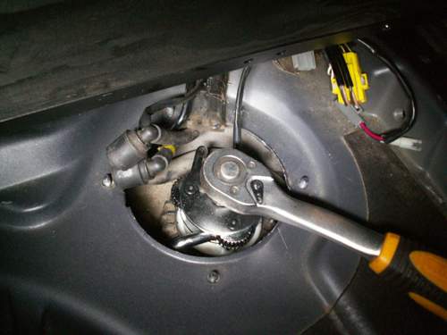

Bei um die 300000km --> Benzinpumpe / evtl. ganzer Einsatz mit der Pumpe (schneller Tausch , Pumpe<->Einsatz passt auf Anhieb); zum Wechsel in jedem Fall noch den 3-Krallen-artigen "Ölfilterschlüssel"
Bitte zeig doch mal (aus deinem riesigen Fotofundus) ein Bild von einer Spritpumpe MIT Einsatz. Danke!
klick1
(dem hatte wohl die 'neue' Pumpe nicht ins Gehäuse/den "Einsatz" gepasst ?! ) 😉
Pumpe-A
Pumpe-B
Pumpe-A
+2
Also zeigt das letzte Foto die komplette Spritpumpe so, wie man sie (zusammen mit der Ölfilter Kralle zum Lösen) mitführen sollte, um einen problemlosen Tausch hinzubekommen.

So sieht meine gebrauchte Benzinpumpe aus...
Pict2033
Pict2034
Das einzige Mal in jetzt 14 be-elchten Jahren, wo ich dachte, oh sch***e, jetzt bleibste ernsthaft liegen, war voriges Jahr mitten auf einer 300-km-Ausflugsfahrt, als der Druckschlauch der Lenkhilfe undicht war und ich nicht wusste, ob ich ohne Öl weiterfahren kann, ohne einen ernsthaften Schaden an der Servopumpe zu riskieren. Hinweis: Es ist kein Problem, das Restöl im Behälter schmiert die Pumpe ausreichend. Lenkunterstützung ist natürlich weg, das ist unbequem.

danke für die tollen Fotos, - gibts auch ein Foto von " in jedem Fall noch den 3-Krallen-artigen "Ölfilterschlüssel"", dann wäre dieser Teil rund ums Benzin und die Versorung vollends behandelt, kann kaum noch schlafen ...

So eine Ölfilterkralle.
Die sich übrigens wirklich gut für den Blechölfilter eignet...btw..

Moin, jo !
War mal (negativ 😠) verblüfft, als ich beim 170PS-ler die "reine" Pumpe ersetzen wollte - die aber nicht in das 'Gehäuse'/Einsatz dann passte.
Also lieber das Kabel abstecken, die XXL-Ringmutter mit dem Ölfilterschlüssel wuppen, und den 'Modul-Tausch' ausführen 😎 (es sei denn man hat Langeweile und will einige tage rumpopeln ... bis Alles mechanisch im Inneren des 'Einsatz' miteinander passt)
p.s.: zum "problemlosen Tausch" fehlt es vorher noch am Gabelschlüssel , zum "Hochhebeln" der beiden Benzin-Zu-/Rücklauf Kupplungen, die "Schnell"-Kupplungen genannt sind ... aber von wegen #schnell# ab (bei 24++ Jahren).. schnell d'rauf stimmt schon 😛
