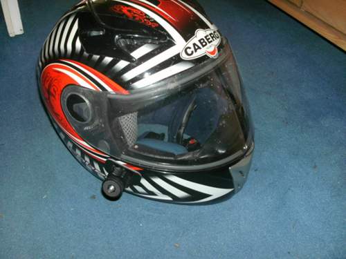

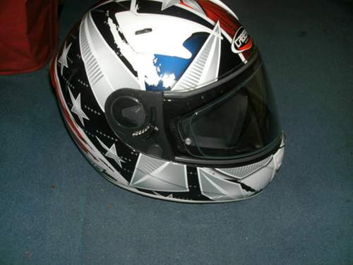

Den N 98 habe ich seit mehr als 10 Jahren, den Caberg V2R seit 5, der Caberg Vox Sniper ist ganz neu.
Der MTR für 40 Euro ist mein Werkstatthelm für Probefahrten mit dreckigen Pfoten. Auch seit etwa 5 Jahren.

Der V2R war ein 49 Euro Billigheimer. Der Helm ist dafür klasse, hat nur kein Pinlockvisier.
Deshalb habe ich den Vox Sniper gekauft. 100 Euro im Angebot, Pinlock 25 extra.
Bin nicht zufrieden. Es zieht unten rein, zumindest auf der ZZR 1100. Auf der BMW habe ich den noch nicht getestet, einmal auf einer Enduro, aber da war es sehr warm. Zudem drückt er nach 1 Stunde an den Ohren.

Manchmal sieht man den Wald vor lauter Bäumen nicht und obwohl der thread ein ganz anders Thema hatte, hat er mir nicht nur geholfen, sondern auch noch einen Hunderter eingespart.
Jetzt habe ich mir nämlich die beiden Cabergs angeschaut und festgestellt, dass das Visier dasselbe ist.
Es gibt also doch ein pinlock-Visier für den V2R, nämlich das, das auch auf den Vox gehört. Und da der ohnehin ein neues bräuchte, habe ich mir das jetzt gleich gekauft (30 Euro) Die Innenscheibe habe ich ja bereits.
Ich weiß jetzt auch, was an dem Vox nicht passt, weshalb der drückt und ich vorne anstoße:
Obwohl der Vox Sniper ein XL ist, der V2R nur ein L, ist die Schale des Sniper wesentlich kleiner ausgeführt.
Die Fa. Louis ist sehr kulant, ich kann den (bereits zweimal getragenen) Helm zurück schicken.
