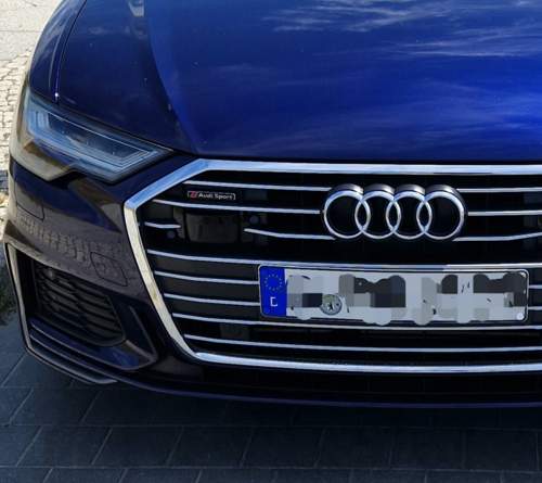

@FabianLanger schrieb am 14. Juni 2023 um 09:11:06 Uhr:
Meinst du den laser auf der Beifahrerseite?
genau. Die Kappe mit den Waschdüsen. Rechts ist der Laser. Links ist das Radar. Der Laser wurde im laufe 2019 wegrationalisiert.

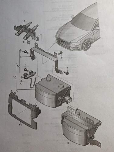

Und wieso finde ich dann beim s6 ein tafelbild dazu? Oder was soll das sein
Dort sind die Waschdüsen oben angeordnet
das ist schon richtig, aber das Bild auf der Tafel ist kein S6. Du kannst gerne meine Fahrgestellnummer bekommen. Ich habe einen der ersten S6, aber wie gesagt aus 07/2019 (allerdings ohne ACC) .
Das wär schonmal super.
Wenn ich im tafelbild S6 Grill bin hab ich eine Verlinkung zu diesem tafelbild. Hmm

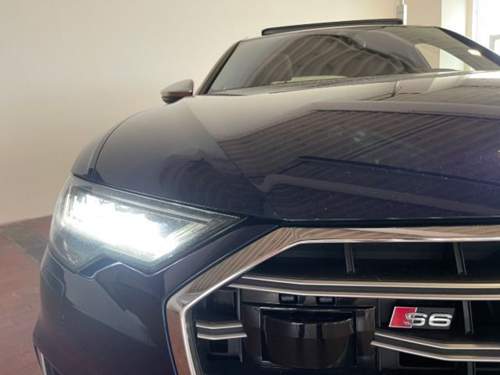

Habe soeben noch einen S6 gefunden mit Reinigungsanlage.
Sollte vielversprechend aussehen.
31376984520
@Fabian: wo ist denn auf deinem verlinkten Bild die Reinigungsanlage?

Die Reinigungsanlage sind die zwei kleinen Pins oben. Sieht genauso aus wie beim a7
Ah ok! Hätt ich jetzt nicht erkannt. Theoretisch müsste es ja dann egal sein, ob es runde oder eckige Waschdüsen sind.

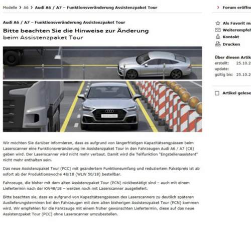

habe gerade die Produktinformation aus 2018 gefunden. Demnach ist der Laserscanner bereits in 2018 entfallen und ergo kann es eigentlich keinen S6 mit Laser geben, da dieser erst 3. Quartal 2019 kam.
Merkwürdig...
Aber das sind bei dem s6 doch Waschdüsen oder bin ich doof.
Ich habe von dem s6(vom Foto) auch die fin. Werde morgen mal zum freundlichen gehen und mir die verbauten Teile mal ausdrucken lassen

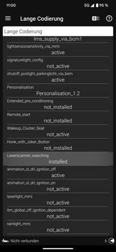

Mein S7 hat die Waschdüsen am Sensor auf der Beifahrerseite. Damit müsste er doch noch den Laserscanner haben oder? Das Fahrzeug ist von 07/19, also einer der ersten. Interessant ist, dass in meiner Ausstattungsliste PCC, also das neue Paket ohne Laserscanner aufgeführt ist. Könnte es sein, dass die Meldung vom Screenshot nur A6 und A7 und nicht S6 und S7 betrifft? Oder hat meiner jetzt zwar die Waschdüsen aber keinen Laserscanner?
Danke Michael für deine Meldung.
Kann mir nicht vorstellen, dass die Waschdüsen ohne Funktion verbaut werden.
Hast du ein auslesegerät?
Wenn du das Steuergerät (CD) Laserdistanzmessung aufgelistet hast müsste ja der Laser verbaut sein.
Bzw ist bei dir die Abdeckung vom Laserscaner mit dem Grill fest verbunden? (wie auf der Fahrerseite) Oder sind das zwei Abdeckungen, also außen eine und dann der Laser, welcher durchschaut?
