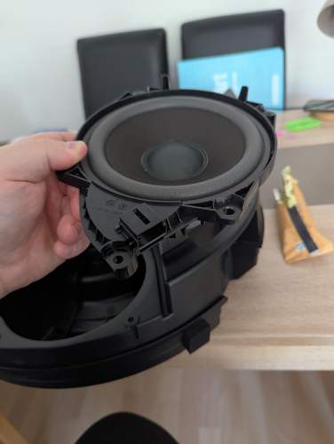

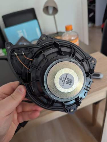

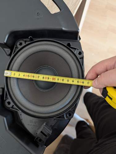

Habe mich auch etwas dran getraut und den Subwoofer auseinander genommen .
Ich werde auch den Axton 16 nehmen , werde aber den originalen Lautsprecher mit einem Dremel entfernen und den Rest als Rahmen nutzen .Bild 1
Kennt jemand die Steckerbelegung ?
