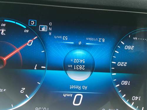

Leider habe ich schon das erste Problem mit meinem GLE , aber denke / hoffe das es Zufall ist. Und zwar scheint die Box hinten links vom Burmester eine Macke bzw kontaktproblem zu haben. Waren heute unterwegs und es ging ständig an zu fiepen und zwischendrin immer wieder extrem laute Störgeräusche. Auch beim beschleunigen wurde das fiepen mehr / weniger. Werde morgen mal zum freundlichen fahren.
Aber eine positive Nachricht hab ich auch , Verbrauch heute auf 100km lag bei 8,3l (1/3 Stadt 2/3 Bundesstraße). (350D)
Wenn Das fiepen Drehzahlabhänig ist, d.h. der Ton änder sich mit der Drehzahl, ist entweder die Masse nicht richtig angeschlossen oder es liegt ein Kabel entlang eines stärkeren Stromkabels.
War heute beim Händler, ist sogar schon im System hinterlegt „hochfrequente Störgeräusche durch sprachverstärkung“.
Anfang Juli soll dazu ein Update kommen , muss aber manuell in der Werkstatt aufgespielt werden.
Und schon das nächste kleinere Problem, Lenkrad quietscht beim drehen, wird dann ok Juli gleich mitbehoben.
Hoffentlich waren das vorerst die letzten Mätzchen die er macht 🙂
Ansonsten bin ich top zu Frieden.
