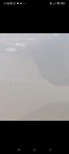

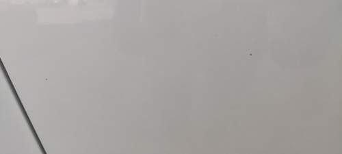

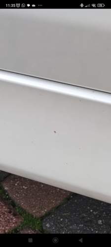

Habt ihr euren Frühjahrsputz schon gemacht?
Falls nein, achtet doch mal bitte speziell auf die Lackqualität und erste Anzeichen von Rost-Pusteln an der Heckklappe und im Tür- / Schwellerbereich.
Ich hab heute morgen unseren Homura in Rhodium White mal ausgiebig in der Waschbox gewaschen und dann abgeledert. Dabei ist mir aufgefallen, daß ich speziell an der Heckklappe und auch im Schweller- / am unterem Türbereich schon erste Rostpusteln habe. Das kann nichts anderes sein, ist definitiv kein Dreck oder Fliegenschiss....
Die Bilder sind NACH gründlicher Handwäsche + Abledern + Mikrofaser...
Das werde ich bei nächster Gelegenheit mal meinem Freundlichen zeigen. Nach gerade mal 7 Monaten Einsatzzeit und einem Winter kann das eigentlich gar nicht sein. Noch jemand mit einem ähnlichen Problem ?
Ich stelle mal Bilder ein, aber es dürfte etwas schwierig sein das gut zu erkennen.... :-(

Das ist normal bei weiß nach dem Winter. Es kommt immer drauf an wo du fährst und wo dein Auto steht.
Lackreinigungsknette und feuer?? frei.
Das ist Flogrost !
Zum Glück :-)
Muß ich jedes Jahr entfernen.
Kennst du das nicht ?
Rost am Schweller!? Also wenn ich mich nicht komplett täusche ist der aus Kunststoff der halt nur lackiert ist, was mal eher nicht rosten kann..

Ne, hatte ich in der Form tatsächlich bei allen Autos vorher noch nie. Warum ist da ein Unterschied zu einem weißen Auto??? Alle Autos wurden ähnlich gepflegt und solche Rostpusteln hatte ich noch nie. Beim CX 5 und vorher CX 3 gab's die auch nicht.
Bei meinen vorherigen Dienstwagen von BMW, Audi und Mercedes hatte ich das definitiv auch nicht..... Die meisten waren allerdings schwarz bzw. silbermetallic... Speziell silbermetallic war die bis dato mit Abstand dankbarste Lackierung.... :-)
