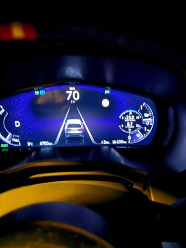

Hier nochmal, ich habe 5 km Restreichweite, Elektro bin bis 75kmh gefahren und der Verbrenner ist nicht angesprungen, ich meine manche meinten dass der verbrenner angehen würde unter 10 km Elektroreichweite.
