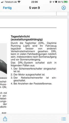

Hab jetzt noch mal die BA geprüft.
Es scheint so zu sein, dass wir alle Recht haben.
Je nachdem, ob man die Feststellbremse zieht. Wenn ja und auf Null: Licht aus.
Ohne Bremse offensichtlich an.

Wir kamen dann zu dem Schluss, dass die hinteren Leuchten als Tagfahrlicht immer an sind.
So eben auch mit Anhänger.
