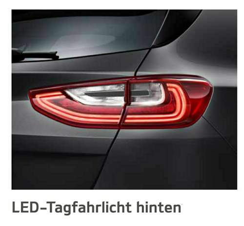

Moin,
meine Frau konnte gestern ihren neuen Ceed GT übernehmen.
Alles super, ein tolles Auto, aber zur Beleuchtung haben wir eine Frage.
1) Kann man die Rückleuchten so einstellen, dass die auch tagsüber als TFL mitleuchten?
Wahrscheinlich kommen noch etliche andere Fragen auf...

@PaveSpectre schrieb am 26. März 2020 um 10:31:15 Uhr:
Nein, das TFL ist auch bei 0 an. Es darf gemäß den EU-Regeln ja auch gar nicht abschaltbar sein, damit wäre ja der Sinn und Zweck ad absurdum geführt.
Aber es gibt einen Unterschied zwischen 0 und Auto. Bei 0 schaltet sich das TFL bei der Betätigung des Blinkers aus, während es auf Auto sich nur dimmt.
Ich hab es eben beim ceed meiner Frau probiert.
Zündung an - Lichtschalter auf AUTO - > TFL vorne und hinten an
Zündung an - Lichtschalter auf 0 -> TFL vorne und hinten aus
Mit Motor wollte ich es jetzt nicht probieren, da der Wagen schon 2 Wochen steht und vermutlich auch weiterhin stehen wird.
Sollte man schon mit Motor an ausprobieren. Aber wenn das so wäre, würde mich sehr wundern, wenn das TFL weiterhin aus bleibt

Irrtum. Die neuen ceed haben auch hinten Tagfahrlicht.

Ja anscheinend nicht, so wie der TE am anfang beschreibt.
Laut Broschüre jedoch schon.

Doch. Alle CD haben hinten TFL, das wird von KIA in den Broschüren auch so in der Ausstattung erwähnt.
@Sebicca schrieb am 26. März 2020 um 13:00:03 Uhr:
@Space star 2001 schrieb am 26. März 2020 um 12:18:25 Uhr:
Ja, das ist mir schon klar.
Es geht aber dem TE sein Problem. Da das TFL ja hinten NICHT geht. Bzw überhaupt nicht angeht.
Wenn das wirklich der Fall sein sollte, dann würde ich mal beim Händler vorbei rollen und das mal Aktivieren lassen. Evtl sind die Fahrzeuge für andere Länder vorgesehen gewesen.
Man sollte das aber auf alle Fälle bei laufendem Motor prüfen.

Den Gedanken hatte ich auch. Ist es eine Fahrzeugt mit dt. Spezifikation?
Falls das Fahrzeug in D zugelassen ist muss das TFL auf jeden Fall bei laufendem Motor vorne brennen.
Es geht aber um die Rückleuchten.
Fahrt ihr die Autos auch oder ist das alles Halbwissen? Müsste, sollte... ;-p
Mein Ceed CD SW Platinum und mein Ceed GT haben TFL vorne und hinten wenn auf „Auto“. Auf „Null“ ist alles aus!

Nein ist es nicht. Das TFL vorne ist an! Selbst höchstpersönlich mit laufendem Motor
gesehen. Das widerspricht den EU-Normen! Es darf nicht aus sein.
