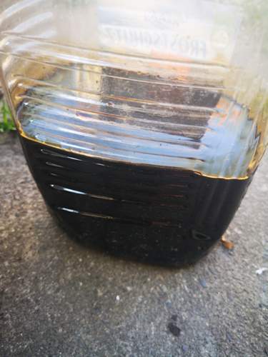

Moin,
so sieht ATF nach 20 Jahren und 210000 km aus , ohne Hängerbetrieb oder erschwerten Bedingungen ( Astra F Cabrio ) .
Ob die Brühe noch die Viskosität und Schmiereigenschaften von neuem ATF hat ? Gerade auch die Viskosität ist beim AT-Geriebe wichtig .
Das Getiebeöl wurde gewechselt und wird nach 2000 km nochmal gewechselt , Schaden kann das nicht .
In meiner Lehrzeit wurde das Öl alle 30000 km gewechselt , alle 60000 auch der Filter , die Getriebe hielten ewig .
MfG
Img-20211009
So sah es bei mir bei 173000 auch aus. Die haben sogar 2 mal gespült . Nach der ersten Spülung war das neuen Öl noch nicht klar.
War LM.
Ich kann die Spülung nur empfehlen.

Solange mir keiner erklären kann , wie bei der Spülung der Drehmomentwandler gespült wird bin ich skeptisch .
Wer ein mal nen AT- Getriebe mit nem leeren Wandler eingebaut hat , weiß wie lange es dauert bis der Wandler gefüllt ist , um wieder 100 % Kraftschluss zu haben .Und dann soll beim Spülen da Öl im Wandler komplett neu sein ?
dann lieber 2 mal Wechseln , kostet 10 L Öl , und der Filter , wenn vorhanden bleibt beim Spülen auch alt , wäre ja zu einfach , wenn man an den Filter nach abnehmen der Ölwanne ran kommt .
DB baute Wandler mit Ablasschraube am Wandler , jedenfalls bis ca Bj. 2000
