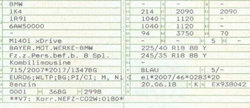

Ja da bin ich mir schon ziemlich sicher. Wird in anderen Foren von mehreren Seiten so bestätigt. Hängt wohl wirklich mit dem Sportmodus und dem neuen Messverfahren zusammen. Ich finde es halt Wahnsinn, dass man beim M140i weil es offensichtlich ein Performance Modell ist, sich auf diese Weise absichert und andererseits beim 340/440i mit Absicht das Blubbern etc soweit herausnimmt um ihn bei 84 dB zu belassen...
Okay das wäre dann absolut krass, entschuldige mein zweifeln, aber das klingt für mich unglaublich 😉 Bei mir sind’s 83dB + halt die 5db Messtoleranz. Hatte Serie mal nachgemessen, da war er selbst im Sportmodus noch in der Toleranz. Freut mich einerseits echt, wenn die da nachgelegt haben, andererseits ärgert es mich mit den 83dB rumzufahren und dann ggf diskutieren zu müssen über die Messmethode oder sonstwas.
Dann kann man ja gespannt sein, was X3/4 M mit dem neuen Motor drinstehen haben 😁
Habe auch 90dB.
Der 440 hat mit und ohne MPPSK 90 dB eingetragen die er aber nur in Eco und Comfort erfüllt. Bei Sport und Sport + ist er mit seinen Explosionen und mppsk bei fast 100.
Das bedeutet leider für alle 440 OPF Varianten dass der Sound reduziert sein wird selbst mit Nachrüstung, denn Fahrzeuge nach der neuen Verordnung dürfen ja in allen Modi nur den eingetragenen Wert haben. Richtig was passieren wird dann zumindest beim 4er erst mit der G Serie in 2020/2021. Da wird BMW ja nochmal über die dB Zahl verhandeln können.

Wen dem so ist, kann ich nur sagen, dass BMW einen Bock geschossen hat. Man hat den 3er und 4er ja auch ein Standgerausch von 84 dB eingetragen. Den M140i mit OPF allerdings deutlich mehr. Sind glaube ich 94 dB
94dB im 140i? Das wundert mich nun sehr. Angeblich ist der 35i ja etwas lauter und in meinem Schein stehen gerade mal 73dB.
Also hier nochmals schwarz auf weiß für alle die es nicht glauben können! Was sagt ihr dazu? Als 340i mit OPF komme ich mir mit 84 dB ziemlich verar... vor!
867969dd-5c16-4e10-8111-48e8f7b4b722
Nun ich bin jetzt vollends überzeugt (entweder über den Fakt oder deine Photoshop Fähigkeiten 😁 )
Nein Spaß beiseite, das ist unglaublich.
Ich als M140 Fahrer ohne OPF mit 83dB und Akrapovic komme mir ziemlich veräppelt vor. Mit der dB Angabe könnte ich locker noch die Downpipe verbauen für besseren Durchzug, so habe ich leider meine Mess-Toleranz ziemlich ausgereizt.
Sorry fürs anfängliche Zweifeln! Das erschien mir so unrealistisch...
Andererseits super Zug von BMW. Bei den ganzen Problemen bei Kontrollen nimmt man denen jetzt heftig den Wind aus den Segeln, freut mich sehr.
140i ohne OPF 80db eingetragen
Der 340/440 hatte die 90 bekommen um die mppsk Anlage benutzen zu können da dort ja MSD und VSD wegfallen beim 140/240 ist ja nur der mperformance ESD zu haben der Mal so gut wie gar nichts bringt genau so wie die serienmäßige Klappe die Mal genau 0 Unterschied macht auf oder zu durch eine falsche Konstruktion des Endschalldämpfers.
Mit 84 dB nimmt man aber den 340i OPF Fahrer sogar die Möglichkeit eine Akra oder Remus zu verbauen. Da soll ja definitiv was kommen... ich finde es irgendwo eine Sauerei!
