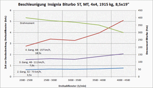

Hallo Forum,
da ich ja diesen Thread eröffnet hatte und bisher immer noch nicht auf der Rolle war, habe ich mir einen Versuch überlegt, mit dem ich ermitteln kann ob die Motordrehmomentkurve passt.
Ansatz: Das Motordrehmoment verhält sich Antiproportional zur Beschleunigungszeit. Auf gut deutsch: Je höher das Drehmoment, desto kürzer die Beschleunigungszeit. Also habe ich mich hinter’s Lenkrad gesetzt und die Beschleunigung in den Gängen 2, 3 und 4 mit meinem Handy gefilmt. Das Gewicht habe ich von der LKW Wage (mit Fahrer und Sprit!).
Danach habe ich den Beschleunigungsvorgang in Drehzahlfenster von jeweils 500 1/min geteilt und mit einem Videoschnittprogramm jeweils die Zeit gemessen, die für das Durchschreiten des Drehzahlfensters benötigt wurde. Zusätzlich habe ich die Drehmomentkurve, die Opel angibt eingefügt. Daraus ergibt sich das angehängte Diagramm.
Daraus kann man ablesen, dass mein Insignia wirklich bei den höchsten Drehmomenten am stärksten beschleunigt. Was bei diesem Test nicht berücksichtigt ist, ist der Luftwiderstand, der bei höheren Geschwindigkeiten wirkt und ich habe immer noch keine Aussage zur absoluten Leistung, da nur relative Bezüge.
Final muss ich bis jetzt also sagen, dass mich mein Popometer massiv zu täuschen scheint. Die Drehmomente verhalten sich so wie in der Kurve von Opel angegeben. Ich gehe nun Mal auch davon aus, dass die absolute Leistung passt.
Gruß Frequentdriver
Insi-beschleunigung

Das Diagramm verstehe ich nicht. Du schreibst 3,5 Sekunden, aber laut Skala links sinds nur eine.
Hallo Spillerkiller,
das Diagramm ist so zu lesen:
Durchbeschleunigt von ca. 1500 1/min um das (kleine) Turboloch zu vermeiden.
Messung dann ab 2000 1/min
Geschwindigkeit dabei im 2.Gang: 32km/h
Beschleunigung von 2000 - 2500 1/min: ca. 0,6 sek
Beschleunigung von 2500 - 3000 1/min: ca. 0,7 sek
Beschleunigung von 3000 - 3500 1/min: ca. 0,7 sek
Beschleunigung von 3500 - 4000 1/min: ca. 0,7 sek
Beschleunigung von 4000 - 4500 1/min: ca. 0,8 sek
Summe der Einzelzeiten: 3,5 Sek
Dann erreichte Geschwindigkeit: 73 km/h
Da gleiche gilt für die anderen Gänge....
Vielleicht hätte ich besser Balken anstatt einer Linie verwendet?!
Was mir jetzt allerdings bei der Diskussion auffällt ist, dass das Fahrzeug evtl. doch im 2. und 3. Gang drehmomentbegrenzt ist, da die Zeitveränderung (speziell im Drehzahlbereich bis 2500 1/min) im 4. Gang viel deutlicher ausfällt.
Gruß Frequentdriver

Ich bin bezüglich der Aussagekraft dieser Messungen skeptisch. Wir wissen ja, dass der Drehzahlmesser nicht "hartverdrahtet" ist sondern sein Signal über ein Steuergerät mit einer entsprechenden Dämpfung bekommt. Ich bezweifle sehr stark, dass der Drehzahlmesser für dieses Vorhaben genau genug (und vor allen Dingen schnell genug) abbildet. Dies führt gerade in den unteren Gängen, wo die Drehzahländerung pro Zeiteinheit noch relativ gross ist, zu Fehlmessungen.
Gruss
Jürgen
