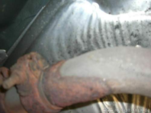

Anbei das Bild der durchgerosteten Stelle an der Biegung zwischen MSD und ESD. Hier hat der TÜV gemeckert .. die Werkstatt sagte mir dann, das man die Stelle mit der Schelle vergessen kann, da die beim Aufmachen einfach zerbrösselt.

Themenstarteram 26. Juli 2009 um 15:06
und ein Bild von der Schelle. Eine neue Schelle würde da wohl nicht halten, da die Zuleitung des MSD ziemlich durchgerostet ausschaut und die Stelle zum ESD leider kein Stück besser ausschaut.
Schweißen kann man da wohl nix? Den MSD würde ich eh tauschen, da der wohl seinem Lebensende naht.
Cimg7301
am 26. Juli 2009 um 15:37
in der Tat ungünstige Position zum schweißen. Würde aber nie IMASAF kaufen, hatte ich mal an meinem alten Auto und war nach einem Jahr an einer Schweißnaht wieder durchgerostet. Hab nun für den Golf eine von Ernst gekauft und sieht bisher noch Top aus. War auch der teuerste nicht original. Wobei ich schon mal gelesen hab dass Ernst der Zulieferer für VW ist.
ja sieht ziemlich durchgerostet aus. Zur Schelle kann ich dir sagen, dass Du diese einfach aufbekommen wirst. Und zwar mit nur einer halben Umdrehung. :-)
