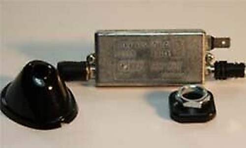

Hallo Forum,
mein Antennenfuß war gebrochen, habe bei Ersatzteil-tim einen neuen gekauft (Teilenummer 8D9035501A) laut Angaben sollte er passen. Einbautechnisch passt er auch, aber das Antennenkabel hat einen anderen Stecker. Bei Audi konnten sie mir nicht helfen und meinten der Boschdienst wäre ein guter Ansprechpartner.
Langer rede kurzer Sinne:
Ich weiß nicht, welche Bezeichnung der im Audi verbaute Stecker hat und auch nicht, wie die Anschlüsse des neuen Fußes heißen. Ich könnte einen Adapter gebrauchen oder einen Stecker, den ich anstatt des alten an das Antennenkabel montiere.
Kann mir jemand mit den kargen Angaben helfen?
Auto: A4 Kombi Baujahr 96
Herzliche Grüße
Matthias

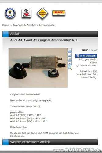

Hallo Forum,
danke für bisherige Antworten, hier nun die Angaben zu den beiden Antennenfüßen:
Der alte hat die Nummer: 8D9 035 501 (nur Radioanschluss), Bild 1
Der neue hat die Nummer: 8D9 035 501A (Radio und Handy), Bild 2
Ich benötige nur den Anschluss fürs Radio.
Vielleicht ist mein Problem ja einfach zu lösen, denn eigentlich habe ich nur keine Ahnung, wie ich das Kabel am neuen Fuß befestigen soll. Der Stecker des Antennenkabels löste sich ohne Probleme vom alten Fuß, er passt aber nicht auf den neuen.
Matthias

Bild 2 rechts unten ,da muß das Kabel drauf ,wird nur draufgeschoben bis er einklippt .
Ganz genau, darkalp hat da Recht! 😉
Hab erst gestern meinen Antennenfuß montiert, gleiche Abbildungen...alt/neu.
Nur, dass ich mir noch einen M8 Stift mit Übergangsgewinde M6 für die Antenne machen mußte. 🙁
Gruß cleMo

1. Danke, doch ich krieg den Stecker, der jetzt auf dem Fuß ist, nicht weg. Kannst Du mir sagen wie das geht?

Hey. Du musst das Steck Teil vom Antennenfuß nach hinten ziehen, dann springt dir der Stecker automatisch raus. Da hilft kein Drehen und rupfen. Nur das vordere Teil zurück schieben 😁 Sollte MANN doch drauf haben 😁
@koti2k
Danke für den Tipp: Wie immer im Leben, wenn man weiß wie's geht ...
Habe aber nochmals geschaut und es hat funktioniert.
