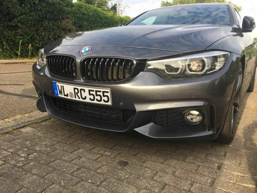

Deinen Tipp von weiter oben mit dem Tesa-Powerbond zur Kennzeichenbefestigung statt der hässlichen Kennzeichenhalter habe ich auch gleich übernommen und heute umgesetzt - sieht echt viel sauberer aus. Danke für den Tipp.
Eine Frage noch: Hast du vorne den originalen Kennzeichenuntergrund drangelassen oder das Kennzeichen direkt auf die lackierte Schürze geklebt. Das Kennzeichen ist ohne die schwarze Haltefläche ja nicht mehr 100% senkrecht zur Fahrbahn, sondern leicht angewinkelt, nicht dass die Ordnungsmacht da Blutdruck kriegt... 🙂

Den habe ich natürlich abgenommen! Da gibt es sicherlich keine Probleme, jedenfalls habe ich davon noch nie etwas gehört oder gelesen. Würde mich schwer wundern wenn da einer so findig wäre.
Eigentlich müssten sie ja tätig werden, wenn auf dem Kennzeichenhalter noch ein Unterleger montiert wäre, dadurch erlischt, streng genommen, nämlich die Betriebserlaubnis. 😉

Sorry allerseits für ein letztes OT, aber noch eine Frage, die ich bei höherem IQ meinerseits sicher vor der Anbringung gestellt hätte 😛: Kriegt man das dann auch irgendwie wieder ohne Beschädigungen oder Unfall wie bei deinem CC ab.

Spurlos! Auch ohne Wildschwein 😁
Einfach das Schild (am besten dort wo die Klebestreifen sitzen) mit Föhn oder Heißluftpistole erwärmen und dann mit einem geeigneten Zierleistenwerkzeug Stück für Stück lösen. Ich nehm immer das breite flache 😉
Wenn man entsprechend vorsichtig vorgeht bleiben sogar die Schilder ohne bleibenden Schaden.
Hat geklappt - sieht auch tatsächlich erheblich sauberer aus. :-)
