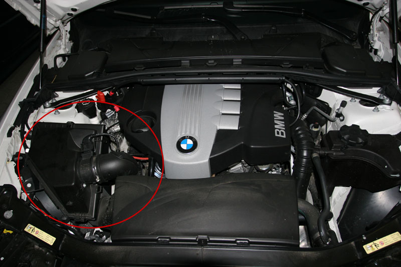

Heute Vormittag hatte ich zufälligerweise wieder dieses Dröhnen, das übrigens nicht im Entferntesten etwas mit M3-Sound zu tun hat. Wenn mein Diesel wie ein M3 klingen würde, hätte ich absolut nichts dagegen ;-).
Bei mir entsteht es definitiv im Motorraum und kommt eher links vom Luftansaugschlauch (s. link). Wenn ich an diesem wackle, ändert sich allerdings nichts.
http://www.tracking-station.de/E9208/Motor.jpg
Da die Temperaturen heute Nachmittag etwas abgenommen haben, war es dann nur noch minimal zu hören.
Hallo xpla,
wie sind die von dir beschriebenen Geräusche so vom Gefühl her: kommen sie eher von der Hochdruckpumpe, oder klingen sie so wie bei einem kaputten Auspuff. Hört man es beim Gasgeben, beim Gaswegnehmen oder immer bei den genannten Drehzahlen? Gibt es Unterschied wenn das Auto warm oder kalt ist?
Bei den modernen Dieselmotoren wird vieles ueber die Einspritzmenge und -zeiten geregelt, könnte sein dass die geräusche damit verbunden sind und sich auch mit einer kleinen Softwareeinstellung wieder passt.
