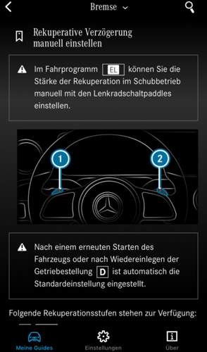

Noch was, ich hörte mal man kann dir Stärke der Rekuperation irgendwo einstellen, bis hin zum one padel drive. Stimmt das?
Da empfehle ich noch einmal die BDA App, siehe Bilder, nach Rekuperation gesucht und 2 Links gefolgt
Ich lade die mal runter 😉
