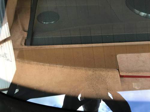

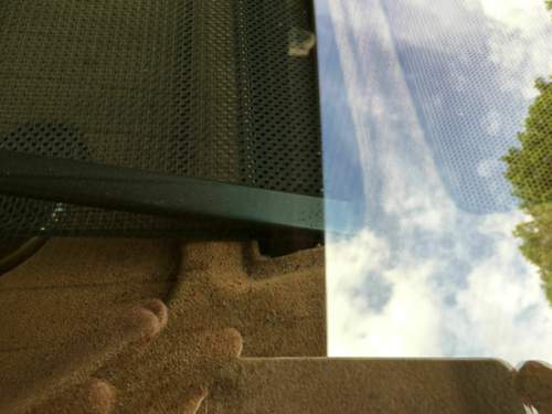

Vor einiger Zeit wurde ja meine Heckscheibe getauscht.
Bis jetzt habe ich mein Rollo nie benutzt.
Jetzt scheint es zu schleifen und der ganze schwarze Abrieb liegt auf der Hutablage.
Das stört mich ganz gewaltig.
Kann es ein Montagefehler durch das Audi Zentrum sein?
Könnte ich das noch reklamieren?
Also es kam nicht vom Heckrollo sondern es war alter Kleber vom Ausbau der alten Scheibe.
Es wird alles gereinigt und dann ist das Thema Heckscheibe hoffentlich endlich Geschichte.
Alles auf Garantie plus kostenlosen A8 4H als Ersatzwagen.
Ja kommt vom Schneidedraht.
trotzdem Schlamperei - wahrscheinlich im Audi Zentrum K....straße????
