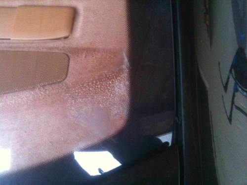

Denn ich habe eine kaputte heckscheiben heitzung und milchiges glas ausserdem hatte ich den tag unten an der scheibe wasserbildung gehabt
Meiner ist baujahr 2003....heisst jetzt bekomme wohl ne neue oder ?

Hab auch einen 2003er auch das Problem das die Heckscheibenheizung nur minimal funktioniert desweiteren bildet sich ab und an Wasser an der unterseite der Scheibe.

Habe ich ebend entdeckt Baujahr 07/2008.
Fällt das auch unter diese Aktion?
Mann, oh Mann, sieht ja richtig Sch...aus. Der Schwarz Primer zieht Wasser, die Kantenverfugung hat aufgegeben und somit zieht das Harz der verbundglasscheibe Wasser. Die Scheibe fängt an zu delaminieren und fällt irgendwann auseinander. Mit den Scheiben habe Sie so Ihre Probleme. Bei mir hats von heut auf morgen in einer Nacht durch's Solardach in Strömen durchgeregnet....alles nass. Ich hatte schon Angst vor Wasserschaden. Dichtung kaputt - Solardach neu 2 1/2 tsd. Dichtung kannn man nicht tauschen. Aber seitdem geht die Klimaanlage wie nie zuvor. Schätze das da ein Außentemperatursensor für die Kliam mit verbaut ist......
Deine Scheibe hinten muss mittelfristig neu, kann aber auch noch ein paar Jahre gut gehen.
Eigentlich muss so ein Murks auf Kulanz gehen. Das ist ein Fehler beim Scheibenhersteller, respektive Kleberlieferant.

Ich wollte mal ein Forschungsauftrag übers Frauenhofer Institut über die Alterungsbeständigkeit von Scheibenverklebung generieren, hat nicht geklappt. Fand keiner wichtig genug, dabei funktionieren viele dauerelastischen Verklebungen nicht lange und die 1 Komp. Polyurethane schon gar nicht. Achtet mal auf die schwarzen Ränder an den Ecken bei den alten ICE. Die rußen richtig aus. Anyhow, da wird man aller Wahrscheinlichkeit nach nix werden. Es sind nicht nur die Kleber und Verfugungen, sondern vor allem auch die Primer, die Wasser ziehen. Aber auseinanderfallen wird die Scheibe noch lange nicht......
