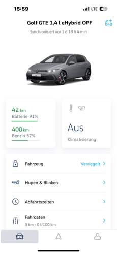

Dort steht ja auch, über 1 Tag keine Synchronisierung.
Wieso auch immer und egal was ich mache?! 🙄
Das ist echt komisch wieso auf ein Mal….
@FlowHH schrieb am 6. Juni 2024 um 15:59:55 Uhr:
Dass hilft habe ich Grade gemacht und bin eine runde gefahren jetzt geht alles wieder.

Das hat nun nicht direkt geklappt, ABER ich habe meinen Account einfach mal im Auto gelöscht und zuerst konnte ich mich dann auch nicht mehr anmelden, aber auf ein Mal ging es, er hat mich wieder durchs Menü geführt und dann ging die App auch auf ein mal wieder?! 😉

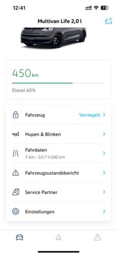

ich habe vorgestern meinen Multivan mit Frontscheibenheizung abgeholt, leider habe ich in der App keine Möglichkeit diese zu aktivieren, auch wird der Punkt mit der Standklima nirgends bei mir aufgelistet. Ich habe bereits meine Identität bestätigt und das Connect + ist auch aktiv.
Sind diese Funktionalitäten nicht mehr verfügbar?
Hi!
Es gab früher einmal eine APP die mehr Funktionalität hatte. Diese wurde durch die jetzt verfügbare ersetzt die einige Funktionen verloren hat. Da gibt's hier im Forum lange Diskussionen drüber.
Frontscheibenheizung kann man in der APP hinter der Kachel "Klimatisierung" steuern. Auch die Klimatisierung kann man da ein/ausschalten.
Ich benutze beides regelmäßig. Man muß aber dafür sorgen, daß das Auto Netzversorgung hat. Wenn das Auto kein Netz hat dann funktioniert das nicht. Typisches Beispiel Parkgaragen ...
-AH-
danke für deine schnelle Rückmeldung. Netzversorgung hat mein Fahrzeug, weil das Aufsperren funktioniert tatellos.
Allerdings wird mir in der App die Kachel "Klimatisierung" gar nicht erst angezeigt.
Gibt es verschiedene Apps? Ich habe die "Volkswagen" App aus dem Apple Store geladen.

Kann der Diesel Standklimatisierung? Bisher dacht ich da brauchts Strom aus der Hochvoltbatterie für.
Hi!
Meine APP Version ist 3.16.0 - zu den APP Möglichkeiten: kann mir vorstellen, daß die abhängig von der verbauten HW unterschiedliches anzeigt. Vielleicht weiß jemand mehr. Mein Bulli ist ein Hybrid.
-AH-
Ok, gut möglich laut Menü habe ich einen Standklimatisierung die kann ich via Menü auch aktivieren und Sie funktioniert.
Eine Frontscheibenheizung ist auch verbaut, ich schaue mal ob es ein Update gibt.
Ansonsten schreibe ich dem Support. Weil ein Verriegeln und Entriegeln ist schon armseelig 😁
Und dafür wollen Sie dann nach einem Jahr auch noch Geld 😁
