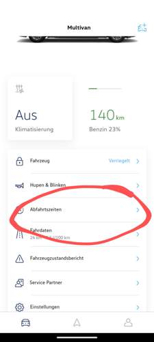

Weiß hier zufällig jemand, wie man bei der neuen App die Standheizung konfigurieren kann?
Bei We Connect konnte ich die Temperatur und Laufzeit einstellen, in der neuen App nur noch Klimatisierung an oder aus.
Im Bordmenü selbst gibt es ebenfalls keine Möglichkeit etwas einzustellen, wie komme ich jetzt von den eingestellten Werten wieder weg (26,5°C und 60 min Laufzeit sind mir doch zuviel)
Das Infotainment von VW und auch die App sind das Schlechteste was ich je gesehen habe. Ich bin selber Programmierer und verstehe nicht wie man so etwas den Kunden geben kann. Hätte ich das vorher gewusst hätte ich keinen VW gekauft. Ich weiß das hilft dir jetzt nicht, aber ich wollte es mal loswerden.
In der App unter Abfahrtszeit kannst du die Abfahrtszeiten einstellen.
Ansonsten gehst in Bus und Menü der Standheizung und dort in den Einstellungen gibst du die Zeit und Temperatur vor. In der App ging das bei mir noch nie.
Die Temperatur nimmt er auch beim direkten drücken auf Klimatisierung.
Genau das geht eben nicht mehr... ich kann lediglich die Abfahrtszeit einstellen, sonst nichts... weder in der App noch im Menü vom Auto
Nicht im Klima Menü, im Menü der Standheizung
Im Menü der Standheizung habe ich nur die Abfahrtszeiten...
So, habe mal nach dem Menü der Standheizung gegoogelt und siehe da, eigentlich sollte da eine Temperatureinstellung sein, die bei mir nicht angezeigt wurde.
Ich habe kurzerhand mein Auto komplett zürck gesetzt auf Werkseinstellungen und nach dem neuen Anmelden habe ich die Anzeige so wie hier und in Google beschrieben wurde... Mit Temperatureinstellung und Laufzeit. Da hat sich wohl irgendwas aufgehängt, wie sovieles was Software betrifft...
