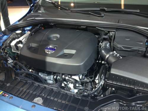

Hierbei dürfte es sich um den neuen T6 4Zyl. handeln
Img-2347
