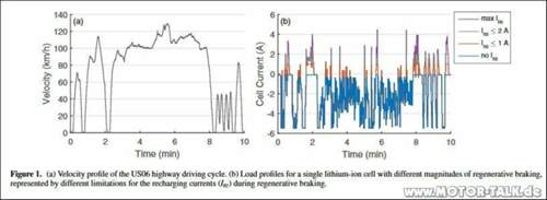

Grundlage für die Tests ist die Verwendung von Panasonic NCR18650PD Zellen. Diese dürfte mehr oder weniger der Urvater der heutige Tesla Zelle sein, so dass das Verhalten in den Tests doch relativ ähnlich ist, auch wenn wohl Tesla in Zusammenarbeit mit Tesla einige Verbesserungen vorgenommen haben dürfte.
Anstatt wie in anderen Tests einen konstanten Strom zum Laden und Entladen zu nehmen, wird hier der American US06 driving cycle verwendet, der als worst case Szenario gesehen wird, da sehr viele starke Beschleunigungen und Verzögerungen vorkommen.
[attachment=4]US06.JPG[/attachment]

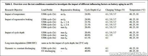

Die folgenden Parameter wurden variiert:
  • Variation der stärke der Rekuperation
  • drei verschiedene maximale Ladezustände (3,7V/45%, 3,9V/68%, 4,1V/87%)
  • Entladetiefe (24,8% ohne Rekuperation, 20,4 % mit höchster Rekuperation, 2x, 3x)
  • Temperatur (10° C, 25° C, 40° C)
Zusätzlich wurde die kalendarische Alterung mit den Parametern für die Laufzeit der Tests bestimmt um die zyklische Alterung und kalendarische Alterung voneinander unabhängig bewerten zu können.
Hier ist die Übersicht aller Tests:
[attachment=3]Keil-Tests.JPG[/attachment]
Ein US06 Zyklus entspricht etwa 13 km und es wurden immer mindestens zwei solche Zyklen gefahren bevor die Zellen wieder auf den maximalen Ladezustand für den Zyklus geladen wurden. Ohne Rekuperation wurden damit immer etwa 1/4 der Zellkapazität entladen. Ein Equivalent Full Cycle entspricht einer Distanz von ungefähr 100 km. Es wurde bis zu einer Distanz von 2000 EFC (200.000 km) gemessen.

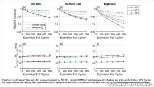

Temperatureinfluss
[attachment=2]Keil-Temperatur.JPG[/attachment]
Nach 50.000 km ergibt sich eine Degradation von etwa 5,5 % bei niedrigem SoC, 6,3 - 7,2 % bei mittlerem SoC, und 8 - 12 % bei hohem SoC. Neben dem Cycle Aging hat auch die kalendarische Alterung einen deutlichen Einfluss, insbesondere bei hohem Ladezustand und hohen Temperaturen. Dies wurde ja auch schon in anderen Studie festgestellt. Aber besonders interessant ist das hohe Cycle Aging bei 10° C und hohem Ladezustand. Ganz generell kann man sagen dass die beste Performance bei etwa 25° C erzielt wird. Bei niedrigeren Temperaturen ist zwar die kalendarische Alterung niedriger, es nimmt aber die zyklische Alterung zu, bei höheren Temperaturen dominiert die kalendarische Alterung.
Der Innenwiderstand der Zellen hat sich nur um etwa maximal 15 % verschlechtert, wobei die Veränderung bei 10° C am größten war. Dies ist weitgehend unabhängig vom Ladezustand.

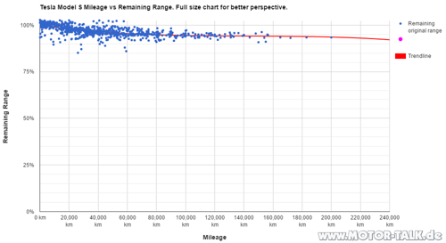

Welcher Alterungsprozess dominiert?
Gute Frage. ;)
Anbei die Daten von Teslafahrern, die ihre Restreichweite in einem Sheet sammeln und daraus ein Chart erstellen.
Zum Ladeverhalten werden auch Daten erhoben. Hier das originale Google Spreadsheet:
https://docs.google.com/.../edit#gid=0
Darin sind sehr viele spannende Daten, wenn wer etwas minen will. Unter anderem gibt es auch Charts zur Rest-Kapazität über die gefahrenen Kilometer und über das Alter des Akkus.
Kurzfassung: Man muss sich schon verdammt anstrengen und alles falsch machen, dass man vor 200.000km, 1.000 Ladezyklen und 5 Jahren unter 90% kommt.
Tesla-battery-degradation-2
@Martin: Danke für den Hinweis.
Es sieht so aus, als ob der 90er Akku etwas schneller "altern" würde als die bereits eingestellten 60er und 85er. Kann mir nicht ganz erklären warum, da eigentlich dieselben 18650er Akkus verpackt wurden.

1) Ich lade in der Regel ein bis zweimal die Woche von ca. 20%-30% auf dann immer 90% auf. Gilt dies bereits als hohe Entladetiefe? Oder spricht man von hoher Entladetiefe, wenn man Langstrecke fährt und dann halt von 100% auf 10% und dann wieder auf 90% usw. ?
In der Studie wurde ja verschiedene Entladetiefen untersucht:
4,1V/88 % - 27 %, 88 % - 47 %, 88 % - 68 %
3,9V/76 % - 35 %, 76 % - 56 %
3,7V/56 % - 36 %
Deine Ladestrategie entspricht der schlechtesten unter den untersuchten 4,1V/88 % - 27 %. Die Degradation schreitet in allen Temperaturbereichen am schnellsten fort, und was noch schlechter ist, der Innenwiderstand steigt deutlich stärker an.
Ideal wäre es wenn man bei jeder Gelegenheit aufladen würde und dabei insgesamt einen möglichst niedrigen Ladestand hätte.
2) Warum hat ein Ladezyklus nur 100km? Ich dachte immer ein Ladezyklus entspricht einmal laden von 0%-100% oder bspw. 2 mal laden von 30%-80%.
Der US06 Testzyklus entspricht einer bestimmten Fahrstrecke. Das verwendete Fahrzeugmodell wurde jetzt so eingestellt, dass die Energiemenge für eine Fahrt von etwa 100 km mit diesem Fahrzyklus ausreicht. Damit entspricht eine gefahrene Fahrstrecke von 100 km einem Vollzyklus von 100 - 0 % der Batterie.

@MartinBru:
Wie ich an anderer Stelle schon schrieb geben die Typical Werte nicht unbedingt Auskunft über den Gesundheitszustand des Akkus. Diese sind errechnet aus dem was das BMS meint welche Kapazität noch vorhanden ist. Das verwendete Modell berücksichtigt hier anscheinend nicht den Innenwiderstand der Zellen, was ja immer wieder zu Liegenbleibern mit mehr als 0 % Restreichweite führt.
Man darf sich bei der Interpretation der Graphik nicht durch die eingezeichnete Trendlinie beeinflussen lassen. Wenn man diese ignoriert dann sieht man eine erhebliche Streuung aller Werte, die sich meiner Meinung nach wohl auch durch die vielen Einflussfaktoren auf die Lebensdauer ergibt. Leider kommt aus den Analysen hinsichtlich der Nutzung und der daraus ergebenden lage über oder unter dem Durchschnitt kein eindeutiges Bild. Dies lässt mich etwa an der generellen Aussagekraft der Typical Werte zweifeln. Manchmal kommt es mir auch vor als wenn falsche Werte eingetragen wurden, oder die Typical Werte des BMS teilweise schlicht falsch sind.

@egn schrieb am 26. Dezember 2017 um 13:50:19 Uhr:
Natürlich. Das meinte ich damit, dass man alles falsch machen muss, wenn man als Ziel hat mit den unteren Punkten in den Charts mithalten zu wollen. ;)
