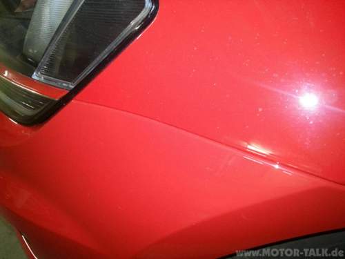

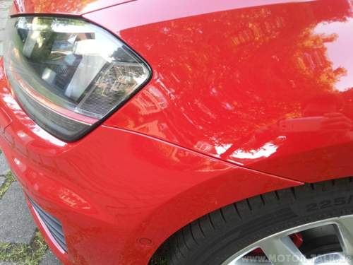

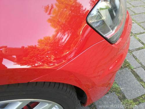

Ich habe nach einem Wildschaden eine neue Stoßstange bekommen. VW hat diese bestellt und in tornadorot lackiert, noch bevor mein Auto in die Werkstatt ging. Angeblich wäre es bei Rot easy die richtige Farbe zu treffen.. Ja, nun habe ich den Salat. Die Stoßstange ist heller als der Rest vom Auto.. sieht echt schäbig aus.
Will nun Dienstag wieder zu VW und das reklamieren. Hat jemand Erfahrungen wie sich VW in so einem Fall verhält oder sich zu verhalten hat? Ich hoffe auf eine Neulackierung, und dieses mal evtl. mit bestimmtem Farbton von den Kotflügeln oder alter Stange 🙁

Bei rot ist es sehr schwierig die Farbe zu treffen, aber es wird sowieso bei allen Farben immer ärger, weil es immer mehr nuancen gibt.
Würde mir das nicht gefallen lassen. Das hat mit VW nichts zu tun das liegt am Händler.
Tritt Deinem Händler auf die Füße. Das geht gar nicht. Es ist immer die gleiche Masche: Die Werkstatt hat einen Lackierer an der Hand, der das Teil für einen gedrückten Fixpreis lackiert. Dir wird ein wesentlich höherer Preis auf die Rechnung geschrieben. Dafür kannst Du auch qualitativ gute Arbeit, sprich den korrekten Farbton verlangen.
Ich sehe das genauso wie LuckySL, du hast nen Schaden durch den Händler Repariert wird. Die Versicherung wird nen heiden Geld patzen dürfen, dann kannst du auch einwandfrei Arbeit erwarten. Somal Tornadorot nun nicht die neueste Farbe ist. Geh zum Händler und reklamier das, bei einem so jungen Auto muss man das nicht akzeptieren.
Auf jeden Fall nicht akzeptieren, zum Händler fahren der muss das noch mal lackieren der hat keine andere Wahl
Neu lackieren lassen...aber warum hast das Auto so überhaupt abgenommen?
Ich habe bei meinem 6er Tornadorot nach 4 Jahren die Motorhaube lackieren lassen.
Nur mit einem Lackdickenmessgerät (Gutachter) hat man das bemerkt.
Dein Lacker taugt nix.

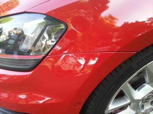

Danke auch für deine Rückmeldung. Aber ich kann mir nicht vorstellen das mein Händler das so gemacht hat. Der Unterschied ist schon echt deutlich, habe nochmal ein neues Bild angehängt.
Vor kurzem war ich bei einem anderen Händler weil meine Heckklappe den Lack von der Stoßstange beschädigt hat. Dort wurde die Stoßstange neu lackiert und der Farbton passt perfekt. Also es ist auch zu schaffen... 🙁
Aufgrund diverser Vergünstigungen meiner Versicherung bin ich in diesem Fall nun zu einem anderen VW Händler gefahren, leider 🙁
