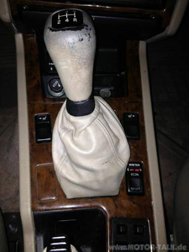

Ich habe heute den Schalter für meine Gasanlage umgebaut damit es Volvo 850 konform wird 😁
Dafür habe ich ein Schalter für die Programmmodi des Automatikgetriebes mißbraucht:
- Econ ist offensichtlich Gas Modus
- Sport Benzin 😁
Die LED's leuchten entsprechend natürlich.
Die 4 LED's die als Tankanzeige dienten (mehr schlecht als recht) habe ich gar nicht benutzt ich fahre eh nach Km.
Das ging bei mir auch nur weil ich ein Kippschalter hatte und kein Taster.

so wie Du fährst, ist es aber sinnlos einen "Eco" Modus zu verbauen 😉😛😁
Nee, mal im Ernst: coole Sache, jetzt müsste man nur noch die Beschriftung auf dem Taster ( z.B. in Gas / Fuel) ändern, dann wär's perfekt!
Markus
Moin,
genau - jetzt nur noch 'umgravieren' lassen - den Schalter 😁

Aber ne echt gute Idee von dir. Wäre natürlich cool wenn es im Forum jemanden geben würde, der solche Schalter umbeschriften könnte.
Für die Plättchen mit dem Symbolen für die normalen Schalter hatte Hoelfenmaschine eine Adresse (die ihr die Tachoscheiben gemacht hat).
Aber mir reicht es auch so. Die WINTER Beschriftung errinert mich im Winter nicht zu schnell auf Gas umzuschalten....
wobei jetzt mit der Standheizung das sich erübrigt hat
[DekadenzModus Aus] 😁
