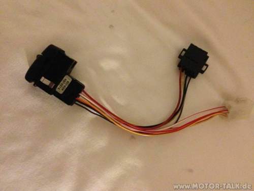

Da mir so langsam die freien Schalterplätze ausgehen habe ich eine Lösung gefunden um 1 Platz zu gewinnen:
Die 960er von 96 hatten 1 Schalter für NSW und NSL . Der Schalter hat 2 Kipppositionen nach oben und nach unten. Nach oben gehen nur die NSW an, nach unten beides.
Funktion kann man hier sehen habe ein kurzes Video gemacht um dies zu testen.
http://www.youtube.com/watch?v=bHKzx0qhflg&feature=youtu.be
Anschlußplan reiche ich später nach 😉
Cristian
Hier noch der Plan für ein Y Kabel somit ist alles jederzeit auf original rückrustbar
Ihr braucht 2 Steckergehäuse für ISO Pins die auf die Stecker vom Kabelbaum aufgesteckt werden von NSL und NSW Schalter und 1 Steckergehäuse für die Buchse in dem der neue Schalter verbaut wird.
Verkabelung ist ganz einfach siehe Schema
Nachtrag : und auch eingebaut und ausgetestet 😉
http://www.youtube.com/watch?v=LiM5sa077bs&feature=youtu.be
Das nette ist auch das jetzt alle Lichtschalter bei mir links angesiedelt sind und wie gesagt 1 freier Platz rechts
