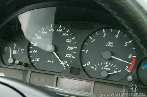

rundum 225/40 R18 e46 325ci in den begrenzer
Bergab aber oder? 🙂 Welche Alufelgen hast du denn drauf und welche Reifen? Ich spiele nämlich auch mit dem Gedanken 225er außenrum zu fahren und keine Mischbereifung weil ich darin keinen Sinn sehe. Wie sieht es bei dir mit dem Kurvenverhalten aus mit 225er rundum?

Du wirst auch trotzdem deine V-Max erreichen,sollten wie auf ddem Bild beim 325i etwa 245 laut Tacho sein,was ziemlich genau 240 ''echten'' Km/h entspricht.

also mit 16 zoll winterreifen geht das noch schneller.
hab proline felgen, und nexen reifen...

Hoa.. mein 23i im E39 geht bergab erst bei 250 laut Tacho naklar, in den Begrenzer..

ps. nix mit berg ab... das bild wurde auf einer geraden strecke gemacht. Seit paar monaten ist mein ci noch gechippt, also hat vermutlich 205-207 ps...
