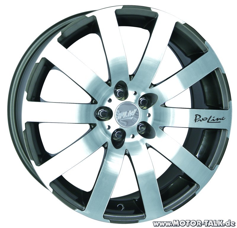

habe die felgen hier , die sind 8j hatte die damals nagelneu für 420 € bekommen...
ps. nix mit berg ab... das bild wurde auf einer geraden strecke gemacht. Seit paar monaten ist mein ci noch gechippt, also hat vermutlich 205-207 ps...
