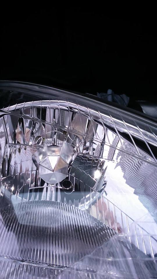

Ich habe mir für meinen Fofo Mk1 Bj 98 neue Scheinwerfer geholt.
VFL.
Habe die heute mal Probeweise angesteckt um zu sehen ob sie gehen, ob sie passen seh ich dann morgen.
Habe nur 2 kleine Fragen zu den Scheinwerfern.
Erstens die Kabel. Ich habe bei den neuen das Kabel für die Birne Abblendlicht, dann den Stecker für das Standlicht und so einen komischen kleinen weißen Stecker, wofür ist der denn? Ich kann nichts erkennen wo der hin soll und bei den alten Scheinis scheint der entweder nicht da zu sein oder ist verbaut. Kann da nichts weiter rausziehen außer Abblend und Standlicht.
2 Frage betrifft dieses Teil in der Mitte des Scheinwerfers der das Licht streut. Beim alten Scheini ist das Ding ich sag ma relativ rund, bei den neuen sind die einzenzen Plastikplatten unterschiedlich groß so das es kein Greis ergibt, lässt sich doof beschreiben. Wisst ihr in etwas was ich meine?
Freu mich über eure Hilfe.
Lg Micha

Hier erst mal ein Bild von der Streuscheibe.http://data.motor-talk.de/.../...4-1540409388-n-583057676008738177.jpg
Definitiv Nachbauscheinwerfer von mieser Qualität.
Kosteten wahrscheinlich so um die 35 - 40€ pro Seite?
Habe auch zwei von diesen drin und die Lichtausbeute ist ein schlechter Scherz, mal ganz abgesehen vom Lichtkegel. 😮
Ich kann nur dazu raten, gut erhaltene und originale Scheinwerfer gebraucht zu besorgen, wenn man nicht beim Fordhändler neue kaufen möchte. 😛

Wegen dem Motor, den muss man erst "aufschrauben", der ist arretiert. Ca. 30° nach links drehen und dann vorsichtig Richtung Fahrzeugmitte drücken.3

Also die Scheinwerfer hab ich nun zurück geschickt, wenn die eh nicht so dolle sein bei der Lichtausbeute bringt's ja nichts.
Ein Kumpel hat mir jetzt ein Klarsichset empfohlen, damit kann man verblasste Scheinis wieder klar bekommen. So ein Set kostet um die 35 €, besteht aus Schleifpapier, Reinigungsmittel, Haftgrund und einer 2 Komponentenpolitur die aufsprayt wird.
Ich hab mir so ein Set jetzt geholt und werde das am Sonntag mal probieren. Mal sehen, ob's was bringt.
Also heute hab ich die Scheinis mit dem Colormatic Klarlichtset behandelt.
Erst mit 800 dann mit 2000er Nassschleifpapier geschliffen, gereinigt, Haftgrund drauf und dann den 2 K Klarlack.
Sieht jetzt schon mal besser aus, vergilbung ist weg. Nur etwas blind schauen sie jetzt aus, die Streuscheibe z.B ist nicht mehr klar zu erkennen, kann ich da noch was polieren?
Oder hab ich sie nu ganz versaut.

Das ist das Ergebniss, 100 % zufrieden bin ich nich, aber zumindest sehen sie klar aus.
Mal sehen bei einer Nachtfahrt was die Lichtausbeute sagt.
Spätestens der TÜV nächstes Jahr wird zeigen ob's ok ist.
wenn du Material und Zeit rechnest, könntest du jetzt FL Scheinies drin haben ....mit 100% mehr Licht !
Aber um die eigentliche Frage zu beantworten. So wie die aussehen dürfte der TÜV die nicht mal genauer anschauen.
