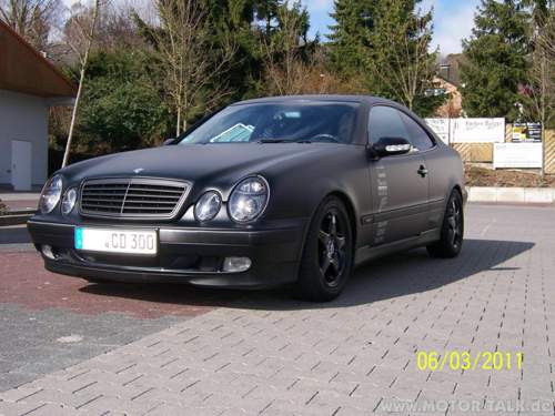

Guten Abend CLK Gemeinde,
für alle die die wie ich die Beleuchtung vom CLK schei....... finden
(zu dunkel und bei Regen oder Nässe es scheint als sei das Licht nicht an)
wollte ich mal meine neuen Scheinwerfer zeigen. Ihr kennt sie mit Sicherheit schon, trotzdem hier mal zwei Bilder (vorher und nachher).
Habe die Scheinwerfer für 176,- € + Vers. 4,95 € ersteigert und muss sagen
bin sehr zufrieden damit. Beleuchtung viel besser als Orig. Aussehen,
mir gefallen sie aber über Geschmack lässt sich ja bekanntlich streiten.

habe vor mir die gleichen Scheinwerfer zuverbauen.
Frage: Gabs Probleme beim Einbau ?
Gruß Klaus
keine brobleme ... ich lasse nur die deckel im motorraum ab weil die scheinwerfer sonst beschlagen ... sind die deckel ab ist er immer drocken und es kommt auch kein wasser bei starken regen in die scheinwerfer.
bin 100 % zufrieden und es sieht echt klasse aus.
die ausleuchtung ist echt super 2 x besser wie die milchmanndinger von benz

Hallo Klaus,
den Wagen vorne anheben, beide Räder demontieren, dann alle Schrauben, wie in der FAQ unter "3.10. Stoßfänger vorne abbauen" schon beschrieben ist, demontieren, alte Scheinwerfer raus, neue rein,
alles wieder in umgekehrter Reihenfolge wieder montieren, Leuchtmittel einsetzen die Kabel anschließen Scheinwerfer einstellen fertig. Sollten sie anlaufen ist das kein Problem. War bei mir nach 3 Tagen weg und seit dem ist Ruhe.
DJ
Die Räder können drann bleiben und müssen nicht ab!
