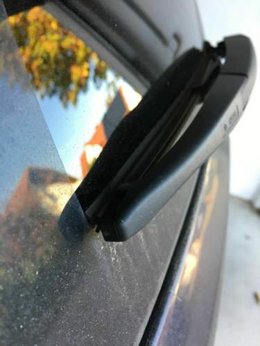

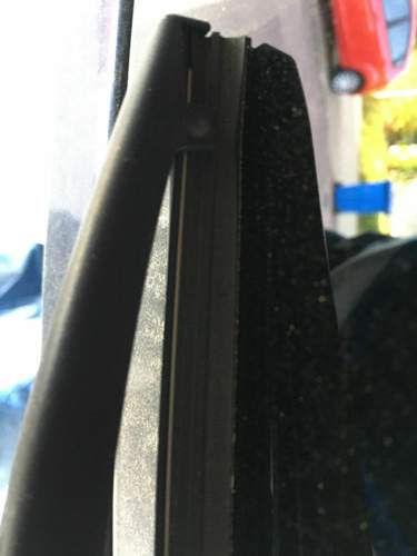

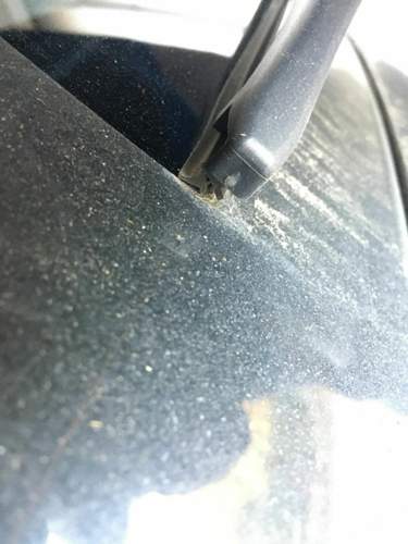

Naja es ist ja schon alles neu. Ich denke nicht, dass das Zusammenstückeln von Teilen aus anderen Baureihen ein besseres Ergebnis bringt. Was mich halt stört, ist dass es nicht sauber wischt und es beim Wischen so klingt als würde der Wischer zu viel Druck auf die Scheibe ausüben. Ich habe den wischer msl fotografiert, auf den Bilden kann man auch sehen wie das Wischerblatt so stark an die Scheibe gedrückt wird, dass es sich sogar zur seite (nach oben zeigend) abneigt. Das war beim alten Wischer so und ist jetzt auch beim Neuen so. Ist das bei euch auch der fall?
.jpg
Ist der Arm den neu? Nur das Blatt tauschen bringt dir nix. Beim Tausch auf die nächste Baureihe ist es dann ein Metall Arm und ein Flat blade (Gelenk los). An den Bildern sieht man das der Winkel nicht passt. Hilft nur tauschen oder damit leben. Ist ja nur hinten
Achso, du meinst ich muss auch den Teil tauschen, der auf der Welle vom Motor montiert ist? Ein Teil des „Arms“ ist ja fix am Wischerblatt, also der Teil auf dem Bosch steht.
Genau. Also nicht da wo Bosch steht. Sondern das was zur Welle geht. WD 40 und einen Lagerabzieher brauchst du dafür.
@drivenovel schrieb am 22. Oktober 2019 um 18:11:16 Uhr:
Na schön, dann mach ich mich da mal dran, danke für den Hinweis 🙂
